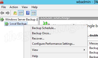

    Mở Windows Server Backup (wbadmin.msc)
    Chọn Recover…

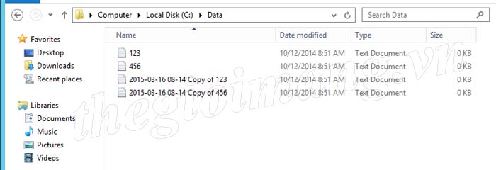

    Quá trình khôi phục bắt đầu
    Do mình chọn Option 1 nên hệ thống sẽ tạo 1 bản copy ( 2 thời điểm giúp ta dễ dàng chọn lựa)
