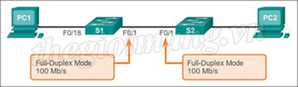

    Ports có thể được cấu hình thủ công với cài đặt song công và tốc độ cụ thể. Sử dụng lệnh chế độ cấu hình giao diện song công để xác định chế độ song công theo cách thủ công cho một cổng chuyển mạch. Sử dụng lệnh chế độ cấu hình tốc độ giao diện để chỉ định tốc độ cho một cổng chuyển mạch một cách thủ công. Trong hình hình sau, cổng F0 / 1 trên switch S1 và S2 được cấu hình bằng thủ công với từ khóa đầy đủ cho lệnh duplex và từ khóa 100 cho lệnh tốc độ.
    Cấu hình Switch Port Cisco
    Nhập chế độ cấu hình toàn cục.
    S1# configure terminal
    Nhập chế độ cấu hình giao diện.
    S1(config)# interface fastethernet 0/1
    Định cấu hình chế độ song công giao diện
    S1(config-if)# duplex full
    Cấu hình tốc độ giao diện.
    S1(config-if)# speed 100
    Quay trở lại chế độ EXEC được đặc quyền.
    S1(config-if)# end
    Lưu cấu hình đang chạy vào cấu hình khởi động.
    S1# copy running-config startup-config

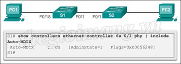

    Chế độ Auto-MDIX
    Khi kết nối, các loại cáp nhất định (cáp thẳng hoặc chéo) được yêu cầu khi kết nối thiết bị. Các yêu cầu Switch-to-switch hoặc Switch-to-Router được yêu cầu sử dụng cáp Ethernet khác nhau. Sử dụng cơ chế tự động (auto-MDIX) trên một giao diện sẽ loại bỏ vấn đề này. Khi bật chế đô auto-MDIX, giao diện sẽ tự động phát hiện loại kết nối cáp (thẳng hoặc chéo) và cấu hình kết nối thích hợp. Khi kết nối với các thiết bị chuyển mạch không có tính năng auto-MDIX, phải sử dụng cáp thẳng để kết nối với các thiết bị như máy chủ, máy trạm, hoặc bộ định tuyến. Cáp chéo phải được sử dụng để kết nối một chuyển đổi sang một switch hoặc repeater.
    Với tính năng auto-MDIX, một trong hai loại cáp có thể được sử dụng để kết nối với các thiết bị khác, và giao diện tự động sửa chữa cho bất kỳ dây cáp sai. Trên các bộ định tuyến và thiết bị chuyển mạch mới của Cisco, lệnh chế độ cấu hình giao diện auto-mdix là mặc định có sẵn. Khi sử dụng auto-MDIX trên giao diện, tốc độ giao diện và duplex phải được đặt thành tự động để tính năng hoạt động chính xác.
    Lệnh cấu hình Auto-MDIX cho Cisco Switch
    Định cấu hình giao diện để tự động thương lượng chế độ song công với thiết bị được kết nối.
    S1(config-if)# duplex auto
    Định cấu hình giao diện để tự động thương lượng tốc độ với thiết bị được kết nối.
    S1(config-if)# speed auto
    Bật tự động MDIX trên giao diện.
    S1(config-if)# mdix auto
    S1(config-if)# end
    Lưu ý: Tính năng auto-MDIX được kích hoạt mặc định trên các thiết bị chuyển mạch Catalyst Cisco nhưng không có trên các bộ chuyển đổi Catalyst 2950 và Catalyst 3550 cũ.

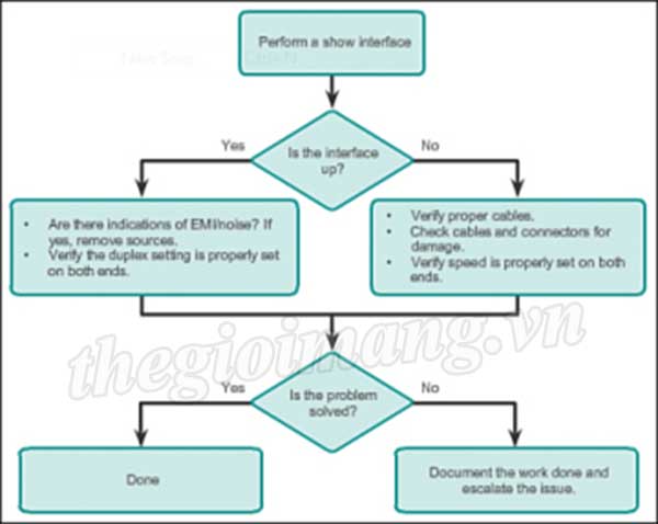

    Chẩn đoán lỗi phát sinh ở lớp truy cập (Access Layer)
    Đầu ra từ lệnh hiển thị giao diện có thể được sử dụng để phát hiện các vấn đề phổ biến. Một trong những phần quan trọng nhất của đầu ra này là hiển thị trạng thái giao thức đường dây và dữ liệu. Đầu ra sau bên dưới cho biết dòng tóm tắt để kiểm tra tình trạng của một giao diện.
    S1# show interfaces fastethernet 0/18
    FastEthernet0/18 is up, line protocol is up (connected)
    Hardware is Fast Ethernet, address is 0022.91c4.0301 (bia 0022.91c4.0e01)
    MTU 1500 bytes, BW 100000 Kbit/sec, DLY 100 usec,
    <output omitted>
    Interface Status Line Protocol Status Link State
    Up Up Operational
    Down Down Interface problem
    Thông số đầu tiên (FastEthernet0 / 18 được up) đề cập đến lớp phần cứng và phản ánh liệu giao diện đang nhận được tín hiệu từ đầu kia. Tham số thứ hai (protocol được up) đề cập đến lớp liên kết dữ liệu và phản ánh liệu các phương thức keepalives giao thức lớp liên kết dữ liệu đang được nhận hay không.
    Dựa trên đầu ra của lệnh show interfaces, các vấn đề có thể được khắc phục như sau:
    Nếu giao diện được up và giao thức down, một vấn đề tồn tại. Có thể có sự không phù hợp kiểu đóng gói, giao diện ở đầu còn lại có thể bị vô hiệu hóa, hoặc có thể là một sự cố phần cứng.
    Nếu giao thức dòng và giao diện cả hai đều down, cáp không được gắn hoặc một số vấn đề giao diện khác tồn tại.
    Ví dụ: Đầu ra sau đây cho thấy một ví dụ về lệnh hiển thị giao diện. Ví dụ cho thấy số liệu thống kê cho giao diện FastEthernet0 / 1.
    S1# show interfaces fastethernet0/1
    FastEthernet0/1 is up, line protocol is up
    Hardware is Fast Ethernet, address is 0022.91c4.0e01 (bia
    0022.91c4.0e01)MTU 1500 bytes, BW 100000 Kbit, DLY 100 usec,
    <output omitted>
    2295197 packets input, 305539992 bytes, 0 no buffer
    Received 1925500 broadcasts, 0 runts, 0 giants, 0 throttles
    3 input errors, 3 CRC, 0 frame, 0 overrun, 0 ignored
    0 watchdog, 68 multicast, 0 pause input
    0 input packets with dribble condition detected
    3594664 packets output, 436549843 bytes, 0 underruns
    8 output errors, 1790 collisions, 10 interface resets
    0 unknown protocol drops
    0 babbles, 235 late collision, 0 deferred
    <output omitted>
    Thông số sau giải thích một số lỗi phổ biến có thể được phát hiện bằng cách sử dụng lệnh show interfaces.
    Input Errors
    Tổng số lỗi. Nó bao gồm runts, giant, không có đệm, CRC, frame, overrun, và counts bị bỏ qua.
    Runts
    Các gói được loại bỏ vì chúng nhỏ hơn kích thước gói tin tối thiểu cho môi trường. Chẳng hạn, bất kỳ gói Ethernet nào nhỏ hơn 64 byte đều được coi là runt.
    Giants
    Các gói bị hủy bởi vì chúng vượt quá kích thước gói tin tối đa cho phương tiện. Ví dụ, bất kỳ gói dữ liệu Ethernet nào lớn hơn 1,518 byte được coi là một khổng lồ.
    CRC errors
    Lỗi CRC được tạo ra khi tổng kiểm tra tính toán không bằng tổng số checksum nhận được.
    Output Errors
    Tổng của tất cả các lỗi đã ngăn chặn việc truyền tải cuối cùng của datagrams ra khỏi giao diện đang được kiểm tra.
    Collisions
    Số lượng tin được truyền lại vì va chạm Ethernet
    Late Collisions
    Sự va chạm xảy ra sau khi 512 bit của khung đã được truyền đi.
    Sơ đồ khắc phục sự cố các vấn đề lớp truy cập mạng (Network Access Layer)
