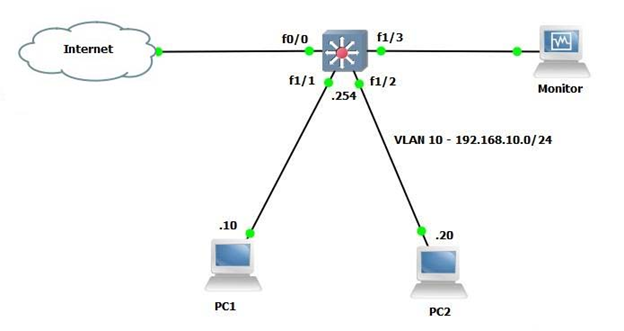

    1. Mô hình bài lap:
    Yêu cầu:
    - Cấu hình Vlan, cho các máy client trong LAN ra internet
    - Cấu hình capture gói tin trên các port f1/1, f1/2.

    - Cấu hình SPAN Port

    + Cấu hình cổng nguồn, cổng mà nhận và gửi các lưu lượng sẽ bị sao lưu
    SW(config)#monitor session 1 source interface f1/1 both
    SW(config)#monitor session 1 source interface f1/2 both
    + Cấu hình cổng đích nơi mà lưu lượng sẽ được đưa đến thiết bị giám sát
    SW(config)#monitor session 1 destination interface f1/3
    + Kiểm tra: từ PC1 ta ping ra internet ( 8.8.8.8 )
    PC1> ping 8.8.8.8
    8.8.8.8 icmp_seq=1 ttl=58 time=62.407 ms
    8.8.8.8 icmp_seq=2 ttl=58 time=31.630 ms
    8.8.8.8 icmp_seq=3 ttl=58 time=78.382 ms
    8.8.8.8 icmp_seq=4 ttl=58 time=62.628 ms
    8.8.8.8 icmp_seq=5 ttl=58 time=31.384 ms
    Máy sử dụng để monitor thì chúng ta cài phần mền để giám sát lưu lượng như phần mềm Wireshark. Kết quả hiển thị như sau:
