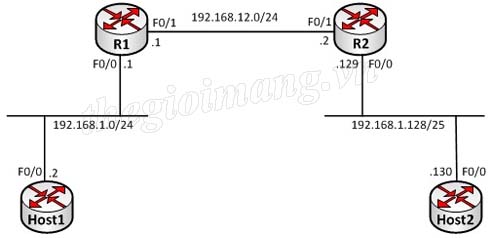

    Sơ đồ
    Mô tả
    • Sơ đồ gồm 4 Router Cisco được đấu nối với nhau như hình
    • Trên sơ đồ này, hai router Host1 và Host2 đóng vai trò như các host trên các subnet 192.168.1.0/24 và 192.168.1.128/25. Để ý rằng trong quy hoạch IP trên hình 1, hai subnet trên hai mạng LAN kết nối vào cổng F0/0 của R1 và R2 đã bị overlap lên nhau (mạng 192.168.1.128/25 là mạng con của 192.168.1.0/24).
    • Không thay đổi lại quy hoạch IP đã thực hiện, chúng ta sẽ sử dụng tính năng proxy – ARP trên router Cisco để giải quyết vấn đề overlap IP này.

    Bước 1: Cấu hình ban đầu
    • Thực hiện đặt IP trên các cổng của các router cisco theo quy hoạch IP như được chỉ ra trên hình 1.
    • Chạy một hình thức định tuyến bất kỳ giữa R1 và R2 đảm bảo hai router này thấy được các mạng LAN của nhau.
    • Các host thực hiện chỉ default – gateway về các router gateway trên mạng LAN của mình.
