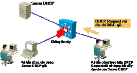

    Một Server DHCP thông thường cung cấp những thông tin cơ bản cho một máy tính hoạt động trên mạng. Ví dụ: máy tính người dùng có thể nhận địa chỉ IP, địa chỉ gateway, địa chỉ DNS... Giả sử kẻ tấn công xây dựng một Server DHCP giả trong cùng mạng với máy tính người dùng, và khi máy tính người dùng thực hiện gởi broadcast DHCP Request, khi đó Server DHCP giả có thể sẽ gởi thông tin trả lời và máy tính người dùng sẽ dùng Server DHCP giả làm gateway. Lúc này tất cả luồng dữ liệu gởi ra mạng bên ngoài đều sẽ đi qua gateway giả và kẻ tấn công sẽ thực hiện phân tích và biết được nội dụng của dữ liệu sau đó gói được chuyển tiếp đi như bình thường. Đây là một dạng tấn công “man-in-the-middle”, kẻ tấn công thay đổi đường đi của gói dữ liệu mà người dùng không thể nhận biết.
    Với DHCP Snooping sẽ giúp ngăn chặn loại tấn công này loại này. Khi DHCP được kích hoạt, cổng trên Switch sẽ phân loại thành cổng tin cậy (trusted) và không tin cậy (untrusted).
    Cổng tin cậy cho phép nhận DHCP Reply hay cổng được kết nối với Server DHCP, trong khi cổng không tin cậy chỉ cho phép nhận DHCP Request hay cổng kết nối với máy tính người dùng. Nếu Server DHCP giả gắn vào cổng không tin cậy và gởi DHCP Reply thì gói Reply sẽ bị loại bỏ.
    DHCP Snooping sẽ thực hiện phân tích gói DHCP Request và Reply, xây dựng bảng cơ sở dữ liệu về địa chỉ IP được cấp, địa chỉ MAC, thông tin cổng... mà máy tính đó thuộc.

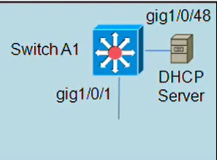

    - Xác định cổng tin cậy (trusted) và không tin cậy (untrusted)
    A1(config)#interface gig1/0/48
    A1(config-if)#ip dhcp snooping trust
    A1(config)#int range gig1/0/1–47,gig1/0/49-52
    A1(config-if)#no ip dhcp snooping trust
    - Tạo db lưu trữ
    A1(config)#ip dhcp snooping database flash:snooping-db

    - Trong một số trường hợp kẻ tấn công có thể thực hiện DHCP Request với địa chỉ MAC giả, sử dụng hết dãy địa chỉ trên Server DHCP. Và Server DHCP không còn địa chỉ để cấp cho người dùng khác . Để hạn chế, DHCP Snooping cho phép giới hạn tốc độ gói Request được gởi
