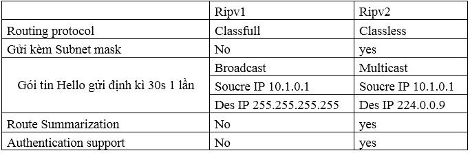

    RIP có 2 phiên bản là, RIPv1 và RIPv2, RIPv2 thừa hưởng tất cả các ưu điểm của RIPv1 và khắc phục được những yếu điểm của RIPv1. Vì vậy,RIPv2 được sử dụng rộng rãi hơn RIPv1.
    Điểm khác nhau giữa 2 phiên bản:
