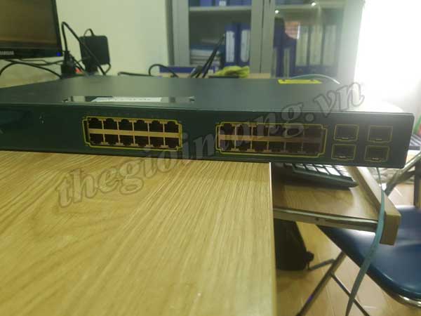

    Bài này mình sẽ hướng dẫn các bạn 1 cách để recovery password và reset về mặc định các thiết lập của Switch Cisco và Router Cisco khác cách đã đề cập trước đây trên diễn đàn, và thiết bị mình chọn là Cisco 3650
    • Rút dây nguồn
    • Giữ nút MODE đồng thời kết nối cable nguồn vào Switch
    Đối với dòng 2960, 2970 bạn giữ nút Mode từ lúc đèn chuyển từ màu cam sang xanh
    Đối với dòng 3560, 3750 bạn giữ nút Mode 15s cho đến khi đèn chớp màu xanh
    • Hệ thống sẽ ngừng cho tới khi khởi chạy xong flash

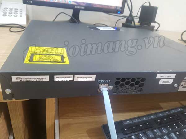

    • Cắm dây console với cấu hình như sau
    • Bits per second (baud): 9600
    • Data bits: 8
    • Parity: None
    • Stop bits: 1
    • Flow Control: Xon/Xoff
