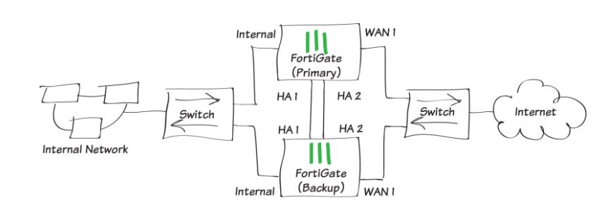

    Chào cả nhà,
    công ty mình đang dùng con Firewall Fortigate 100E, bây giờ mình muốn giải pháp dự phòng là thêm 1 thiết bị Fortigate nữa chạy song song, nếu thiết bị chính die thì tự động chạy qua thiết bị dự phòng. Vậy giải pháp như thế nào và thiết bị gì là hợp lý. Mọi người tư vấn giúp mình với.
    Cảm ơn ae nhiều.

    Cho mình hỏi là để cấu hình HA thì có cần phải 2 thiết bị Fortigate giống nhau hay ko?
    Hiện tại mình đang xài 100E, nếu mình cấu hình HA thì có cần phải mua thêm 1 con 100E nữa hay là có thể dùng loại khác thấp hơn để tiết kiệm chi phí được ko?
    Nếu có, thì giả sử current session mình yêu cầu ở mức 5000 thì mua loại nào là được?
    Mình cảm ơn.

    chào anh
    Để sử dụng chức năng này cần 2 thiết bị Fortigate cùng model , cùng FortiOS và cùng cấu hình HA để có thể giao tiếp được với nhau nhé anh.
