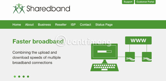

    Một công ty như Shareband sẽ cung cấp cho bạn một thiết bị có thể cắm nhiều kết nối Internet. Dữ liệu của bạn được gửi một cách bảo mật đến công ty này qua nhiều kết nối Internet, sau đó được xử lý và gửi lại cho bạn.
    Tùy chọn phần cứng vẫn sẽ yêu cầu đăng ký vì công ty đang sử dụng máy chủ của họ để phân chia và kết hợp lưu lượng truy cập Internet.
    Một trong những trường hợp sử dụng ở đây là việc kết nối cáp quang đến nhà bạn có thể tiêu tốn một khoản tiền đáng kể. Để giải quyết vấn đề này, bạn có thể sử dụng hai kết nối ADSL rẻ hơn đến nhà và liên kết chúng với nhau.
    Chi phí thuê bao cho channel bonding cộng với hai kết nối ADSL có thể vẫn thấp hơn một đường cáp quang riêng lẻ, nhưng cũng tùy vào từng trường hợp.
